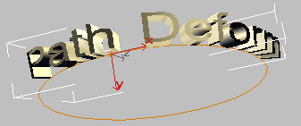

예: 곡선 텍스트에 경로 변형 수정자를 사용하려면 다음을 수행하십시오.
축 삼각대에서 돌출된 텍스트 오브젝트를 보면 해당 Z축이 표준 공간을 기준으로 뒤에서 앞으로 실행되는 것을 볼 수 있습니다.
원형 기즈모가 표시됩니다. 이 원은 텍스트 오브젝트의 로컬 Z축을 통과하여 실행됩니다. 텍스트의 방향으로 인해 그 효과는 매우 적지만 상단 뷰에서 웨지 모양으로 약간 변형된 모양을 볼 수 있습니다.
원형 기즈모를 회전하여 지정된 축을 통과하면 텍스트 오브젝트가 각각의 변경 사항으로 다르게 변형됩니다.
텍스트 오브젝트가 기즈모에 대한 상대적인 위치를 기준으로 추가로 변형됩니다.
해당 기즈모가 모양 오브젝트의 인스턴스이므로 텍스트 오브젝트의 변형이 변경됩니다.
