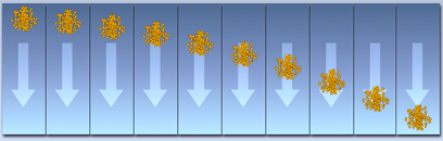

중력 공간 왜곡은 파티클 시스템에서 생성한 파티클의 자연적 중력 효과를 시뮬레이션합니다. 중력은 방향입니다. 중력 화살표의 방향을 따라 움직이는 파티클은 가속화됩니다. 화살표 방향에 반대로 움직이는 파티클의 가속력은 떨어집니다.
중력 때문에 떨어지는 파티클
