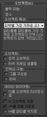

오브젝트 하위 연산자를 사용하여 참조 오브젝트에서 특성을 획득합니다.
인터페이스
- 출력 유형
- 이 읽기 전용 필드는 활성 오브젝트 특성 설정에서 결정된 대로 하위 연산자 출력 유형을 표시합니다.
- 오브젝트 특성
- 드롭다운 리스트에서 획득하려는 특성을 선택할 수 있습니다. 활성 선택 항목에 대한 간단한 설명이 리스트 상자에 표시됩니다. 주: 점 위치 옵션에서 사용한 쌍 입력에 대한 설명은  데이터 유형을 참조하십시오.
오브젝트 그룹
- 정적 오브젝트
- 설정하면 오브젝트의 모양이 애니메이션되지 않음을 나타냅니다.
- 하위 프레임 샘플링
- 설정하면 데이터가 더 자주 샘플링되고 더 정확해지는 장점이 있는 반면 처리 시간은 더 길어집니다.
- 인덱싱 구분
- 그룹 또는 계층의 개별 오브젝트를 설명하려면 그룹 구성원 또는 하위를 설정합니다.
데이터 와이어링 그룹
- T2를 오브젝트 타이밍으로
- 해제하면 현재 프레임에서 오브젝트의 특성을 획득합니다. 설정하고 시간 채널 데이터가 플러그인되면 오브젝트의 타이밍을 입력 시간 데이터에 따라 조정할 수 있습니다. 이런 방식으로 오브젝트 피벗 위치를 가져올 수 있습니다. 10 프레임 앞으로의 경우 현재 프레임에서 10 프레임 앞을 실행하는 애니메이션된 시간 출력을 가진 값 하위 연산자를 사용하고 오브젝트 하위 연산자로 와이어링할 수 있습니다.
- I3 오브젝트 지정
- 오브젝트 하위 연산자 선택에서 정의한 대로 오브젝트 인덱스를 지정하기 위한 정수 입력을 추가합니다.
- P4를 로컬 좌표로
- 로컬 좌표를 지정하기 위한 쌍 입력을 활성화합니다.
- V4를 파티클 위치로
- 로컬 좌표를 지정하기 위한 벡터 입력을 활성화합니다.
