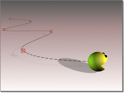

키프레임은 오브젝트의 모션 또는 수정자에 의해 적용된 구부리기 양과 같이 장면에 있는 모든 요소의 애니메이션에서 전환 지점을 기록합니다. 이들 키프레임의 수치들을 키라고 지칭합니다.
빨간색 상자는 키프레임을 나타내며 점선은 보간된 트라젝터리를 표시합니다.
예를 들어 애니메이션되지 않은 엘리베이터를 나타내는 오브젝트가 있는 경우 해당 키프레임(또는 키)이 없습니다. 자동 키를 설정하고 프레임 20으로 이동한 다음 Z축을 따라 엘리베이터를 2층으로 이동하면 3ds Max에서 시작 프레임(0 또는 1)과 프레임 20에 위치 키를 삽입합니다. 시작 프레임에서의 키는 이동을 시작하기 전의 엘리베이터 위치를 나타내고, 프레임 20에서의 키는 Z축을 따라 모션을 완료한 후의 엘리베이터 위치를 나타냅니다. 애니메이션을 재생하면 엘리베이터가 20프레임 동안 1층에서 2층으로 이동합니다.
