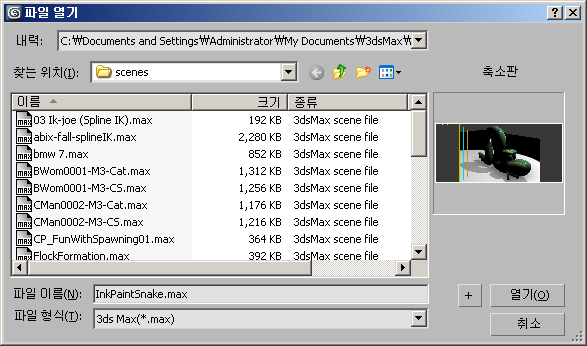

파일 열기 대화상자에는 표준 Windows 파일 열기 컨트롤이 있습니다. 오른쪽의 썸네일 영역은 좌측 리스트에서 하이라이트된 그 파일 이름의 배경 미리 보기를 보여줍니다.
  플러스 버튼을 클릭하면 입력한 파일 이름에 일련 번호를 추가하거나 파일 이름에 이미 일련 번호가 있는 경우 이를 증가시키고 해당 이름의 파일을 엽니다(있는 경우).
예를 들어 파일 이름 test00.max 를 강조 표시하고 + 버튼을 클릭하면 이름이 test01.max 로 변경되고 이 파일이 열립니다.

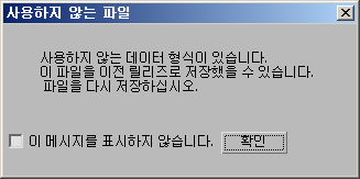

이전 버전의 3ds Max에서 만든 장면을 여는 경우 사용하지 않는 파일 대화상자가 표시됩니다.
장면을 다시 저장하면 해당 파일을 덮어씁니다. 3ds Max를 사용하여 파일을 계속 편집할 수 있지만 이전 버전의 3ds Max에서는 편집할 수 없습니다.
설정하면 사용하지 않는 파일 대화상자가 표시되지 않습니다. 이 대화상자는 사용자 정의 메뉴  기본 설정
 기본 설정  파일 패널의 사용하지 않는 파일 메시지 표시 스위치로 제어할 수도 있습니다.
 다른 이름으로 저장을 사용하여 다른 이름으로 파일을 저장합니다. 그러면 이전 버전에서 원본 파일을 열 수 있습니다.
