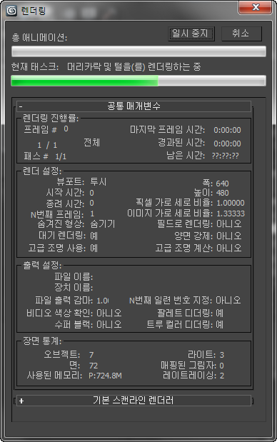

렌더링 진행률 대화상자
렌더링 작업 상태를 표시합니다.
렌더를 클릭하면 렌더링 진행 대화상자에 사용 중인 매개변수와 진행률 표시줄이 표시됩니다. 렌더링 대화상자에는 취소 버튼 왼쪽에 일시 중지 버튼이 있습니다. 일시 중지를 클릭하면 렌더링이 일시 중지되고 버튼의 레이블이 계속으로 바뀝니다. 계속을 클릭하면 렌더링이 계속 진행됩니다.
3ds Max 2016부터 mental ray 렌더링을 일시 중지하고 다시 시작할 수 있습니다.
