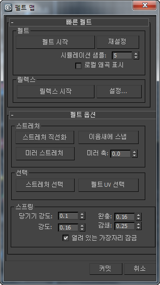

주 펠트 맵 명령은 빠른 펠트 롤아웃의 버튼을 통해 활성화됩니다. 이 대화상자의 다른 기능을 사용하여 여러 스트레칭 매개변수를 조정할 수 있습니다.
이들은 시뮬레이션을 위한 메인 컨트롤이며, 여기에서 스트레처에 연결된 스프링이 펠트 이음새 정점을 바깥으로 당겨서 UV가 평평하게 됩니다. 최상의 결과를 얻으려면 시뮬레이션 실행(펠트 시작 클릭)과 메시 완화 간을 전환합니다.
시뮬레이션을 실행하여 펠트 이음새 정점을 스트레처 점쪽으로 당깁니다. Esc 키를 누르거나 펠트 중지(동일한 버튼)를 클릭하여 중지할 때까지 시뮬레이션이 계속 실행됩니다. 대화 상자의 맨 아래에 있는 재설정, 커밋 또는 취소를 클릭하여 중지할 수도 있습니다.

시뮬레이션에 사용된 각 펠트 이음새 점 주위의 샘플 수입니다. 값이 높을수록 당기기 효과가 커집니다. 기본값은 5입니다. 범위는 1에서 50 사이입니다.
설정하면 보이는 면, 즉 선택한 면만 표시가 설정되어 있을 때 뷰포트에서 선택한 면에 대한 텍스처 정점과 메시 정점 간의 차이를 표시합니다. 자세한 내용은 가장자리 왜곡 표시를 참조하십시오.
일반적으로 가장자리 왜곡을 표시할 때는 3ds Max에서 전체 메시를 고려합니다. 이로 인해 메시(예: 캐릭터 머리)의 일부에서만 펠트 매핑을 사용하는 경우 왜곡이 비사실적으로 표시될 수 있습니다. 현재 펠트 매핑 중인 메시의 일부와 관련해서 왜곡된 가장자리를 보다 정확하게 표시하려면 이 옵션과 선택한 면 필터링을 설정하고 뷰포트에서 현재 펠트 매핑 중인 면만 선택합니다.
매핑 정점 간의 거리를 정규화합니다. Esc 키를 누르거나 릴렉스 중지(동일한 버튼)를 클릭하여 중지할 때까지 릴렉스 프로세스가 계속 실행됩니다.
릴렉스는 선택한 텍스처 정점에만 영향을 줍니다. 하지만 텍스처 정점을 선택하지 않으면 모든 정점에 영향을 줍니다.
릴렉스 매개변수 설정을 위한 릴렉스 도구 대화상자를 엽니다. 이 대화상자가 열려 있는 동안 펠트 맵 대화상자에서 해당 버튼이나 릴렉스 시작 버튼을 클릭하여 릴렉스를 시작할 수 있습니다.
다음 도구를 사용하여 스트레처 모양을 조정합니다.
점을 이동하여 스트레처의 다각형 윤곽을 지정할 수 있습니다. 이 모드가 활성화되면 하나의 스트레처 정점을 이동한 다음 인접하지 않은 두 번째 포인트를 이동하여 두 포인트 사이에서 중간에 있는 모든 정점을 직선으로 정렬합니다. 이 프로세스는 완전 대화식이므로 두 번째 정점을 이동할 때 사이에 있는 정점의 위치가 계속 변경되어 직선을 유지합니다. 계속해서 정점을 이동하여 다각형 외곽선을 만듭니다. 종료하려면 스트레처 직선화를 다시 클릭합니다.
모든 스트레처 점을 펠트 UV의 가장자리 이음새로 정렬합니다. 그러면 스트레처가 펠트 외곽선으로 이동됩니다.
미러 축(아래 참조)의 한쪽 면에서 다른쪽 면으로 스트레처 점을 미러링합니다. 기본적으로 미러 스트레처는 포인트를 오른쪽에서 왼쪽으로 미러링합니다.
미러 축의 방향을 지정할 수 있습니다. 이 축은 세 개의 노란색 라인으로 구성되어 T자를 형성합니다. T의 다리 부분은 미러 스트레처(위 항목 참조)를 사용할 때 미러링되는 면을 나타내고 크로스 바는 미러링이 수행될 축을 나타냅니다. 기본값은 0.0입니다. 범위는 0.0에서 360.0 사이입니다.
이 컨트롤을 사용하여 모든 스트레처 포인트 또는 펠트 UV를 선택할 수 있습니다. 다른 선택 방법과 마찬가지로 이러한 방법을 사용할 때 Ctrl를 누른 상태에서 현재 선택에 추가할 수 있습니다. 다시 말해 모든 스트레처 포인트와 펠트 UV를 선택하려면 하나의 버튼을 클릭하고 Ctrl를 누른 상태에서 다른 버튼을 클릭합니다.
모든 스트레처 점을 선택합니다.
모든 펠트 텍스처 정점을 선택합니다.
이러한 매개변수는 펠트를 늘리는 데 사용하는 스프링을 제어합니다. 대부분의 경우 당기기 강도를 제외하고 이러한 값을 변경하지 않아도 됩니다.
펠트 당기기 시뮬레이션을 클릭할 때 늘이기 작업의 크기입니다. 기본값은 0.1입니다. 범위는 0.0에서 0.5 사이입니다.
스트레칭이 너무 천천히 진행되면 당기기 강도를 늘려 스트레칭 작업의 강도를 높입니다.
당기기 작업에 완충 또는 금지 요소를 적용합니다. 완충 값이 높을수록 스트레처의 금지가 더욱 커집니다. 기본값은 0.16입니다. 범위는 0.0에서 0.5 사이입니다.
스프링이 당겨지는 속도를 설정합니다. 강도 값이 높을수록 당기기 작업이 더 빠르게 수행됩니다. 기본값은 0.16입니다. 범위는 0.0에서 0.5 사이입니다.
각 펠트 이음새 정점이 다른 매핑 정점에 미치는 영향의 폴오프 속도입니다. 일반적으로 감쇄 값이 높을수록 심각하게 많이 늘어나거나 원하지 않는 결과를 얻게 됩니다. 최상의 결과를 얻으려면 감쇄 값을 낮게 유지합니다. 기본값은 0.25입니다. 범위는 0.0에서 0.5 사이입니다.
열린 가장자리를 제자리에서 잠급니다. 이 옵션은 일반적으로 스트레처를 사용하여 펠트 영역에서 매핑 정점의 일부 선택에 적용됩니다. 가장자리 열기 잠금이 켜져 있으면 스트레칭할 때 선택되지 않은 정점 옆에 있는 선택된 정점이 제자리에 머무르게 됩니다. 가장자리 열기 잠금이 꺼져 있으면 선택된 정점이 선택되지 않은 정점에서 멀리 이동됩니다.
