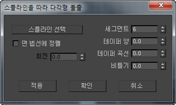

스플라인을 따라 다각형 돌출은 캐디 컨트롤 사용이 설정되면 캐디 인터페이스를 사용하고 해제되면 표준 설정 대화상자를 사용합니다. 캐디 컨트롤 사용에 대한 자세한 내용은 캐디 인터페이스를 참조하십시오.
왼쪽: 캐디 인터페이스; 오른쪽: 표준 대화상자
각각의 돌출된 면에서 세분화될 다각형의 수를 지정합니다. 이 설정은 수동으로 돌출된 다각형에도 적용됩니다.
돌출이 길이를 따라 더 작아지거나 커지는 범위를 설정합니다. 설정값이 음수이면 돌출이 더 작게 테이퍼되고 설정이 양수이면 더 크게 테이퍼됩니다.
테이퍼링이 진행되는 비율을 설정합니다. 설정값이 작으면 점진적으로 테이퍼되고, 설정값이 크면 급격하게 테이퍼됩니다.
테이퍼 곡선은 끝점 간의 돌출 굵기에 영향을 주고 끝점의 크기에는 영향을 주지 않습니다.
돌출의 길이를 따라 비틀기를 적용합니다.
이 옵션을 사용하는 경우 세그먼트 수를 늘리면 돌출의 부드러운 정도가 개선됩니다.
면 법선으로 돌출을 정렬합니다. 이 경우 돌출된 다각형에 대해 수직 방향이 됩니다. 끄면(기본값) 돌출면은 스플라인과 같은 방향이 됩니다.
면 법선에 정렬을 사용하면 돌출은 스플라인 (1)의 원래 방향과 같지 않고 면 법선 (2)에 맞도록 방향이 다시 지정되거나 인접한 선택 항목을 따라 평균 법선이 됩니다. 회전 옵션은 면 법선에 정렬이 선택되어 있는 경우에만 사용할 수 있습니다.
돌출의 회전을 설정합니다. 면 법선에 정렬이 선택되어 있는 경우에만 사용할 수 있습니다. 기본값은 0입니다. 범위는 -360에서 360 사이입니다.
이 버튼을 클릭한 다음 뷰포트에서 돌출시킬 스플라인을 선택합니다. 스플라인 오브젝트의 이름이 버튼에 표시됩니다.
수동 스플라인을 따라 돌출을 수행한 다음 이 캐디를 열면 사용한 스플라인의 이름이 이 버튼에 표시됩니다.
현재 선택에 설정을 적용하고 캐디를 닫습니다. 동등한 키보드: Enter
현재 선택에 설정을 적용한 후 선택을 변경한 경우에는 미리 보기에 대한 설정을 유지합니다. 동등한 키보드: Ctrl+ Enter
현재 선택에 설정을 적용하지 않고 캐디를 닫습니다. 적용 후 계속을 사용한 경우 되돌리지 않습니다. 동등한 키보드: Esc
