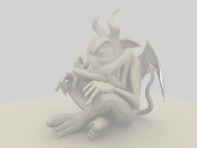

볼륨 효과 없이 렌더링된 모델

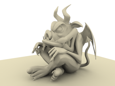

안개로 렌더링된 동일한 모델
카메라 볼륨 셰이더로 적용된 안개, 사실적 폴오프 설정됨
