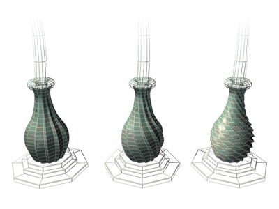

비틀기 수정자는 오브젝트 형상에서 젖은 천을 비트는 것과 같은 비틀기 효과를 만듭니다. 세 개의 축 중 하나에서 비틀기 각도를 제어하고 피벗점에 기준하여 비틀기 효과를 압축하는 바이어스를 설정할 수 있습니다. 비틀기를 형상의 한 섹션으로 제한할 수도 있습니다.
왼쪽: 원래 모델
가운데: 적당한 비틀기
오른쪽: 심한 비틀기
