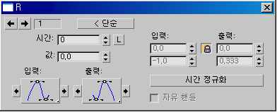

색상 RGB 제어기는 R, G 및 B 구성요소를 세 개의 별도 트랙으로 분할합니다. 이 제어기를 색상 트랙에 사용할 수 있습니다. 기본적으로 각 트랙에는 베지어 부동 제어기가 할당됩니다. 베지어 부동 제어기는 단일 매개변수 제어기입니다.
예: 렌더링된 애니메이션의 배경색을 애니메이션하기
트랙에는 기본 제어기(베지어 색상)가 할당되지만 제어기를 변경하려면 애니메이션 데이터가 포함되어야 하므로 이 작업을 수행합니다.
할당을 선택하고 색상 RGB 제어기를 선택합니다. 이제 세 색상을 모두 결합하는 단일 트랙 대신 별도의 RGB 트랙을 사용할 수 있습니다.
배경 색상이 변경되는 것을 보려면 시간 슬라이더를 조정되는 키와 동일한 프레임으로 이동하고 장면을 렌더링합니다. 애니메이션 방식으로 색상이 변경되는 것을 보려면 애니메이션을 렌더링합니다.
값 필드에 255를 넘는 값을 설정할 수도 있지만 실제 색상 값은 255에서 중지합니다.
