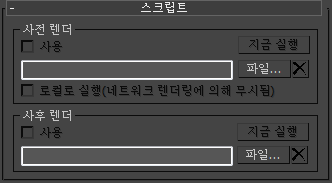

스크립트 롤아웃을 사용하여 렌더링 전후에 실행할 스크립트를 지정할 수 있습니다. 각 스크립트는 현재 장면에 대해 전체 렌더링 작업의 처음이나 끝에서 한 번 실행됩니다. 즉, 스크립트가 프레임별로 실행되지 않습니다.
실행할 수 있는 스크립트는 다음과 같습니다.
- MAXScript 파일(MS)
- 매크로 스크립트(MCR)
- 배치 파일(MS)
- 실행 파일(EXE)
형식과 관계가 있다면 이 스크립트는 명령행 인수를 가질 수 있습니다.
사전 렌더 스크립트는 렌더링 이전에(단, #preRender 콜백 메커니즘을 이용하여 등록된 기타 MAXScript 스크립트의 경우 이후) 실행됩니다. 사후 렌더 스크립트는 렌더링이 완료된 후에 실행됩니다. “지금 실행” 버튼을 이용하여 스크립트를 "수동으로" 실행시킬 수도 있습니다.
사전 렌더 그룹
렌더링 전에 실행할 스크립트를 지정합니다.
- 사용
-  설정하면 스크립트가 활성화됩니다.
- 지금 실행
-  스크립트를 "수동으로" 실행하려면 클릭합니다.
- 파일 이름 필드
-  스크립트를 선택한 경우 이 필드는 경로와 이름을 보여줍니다. 이 필드를 편집할 수 있습니다.
- 파일
-  파일 대화상자를 열고 사전 렌더 스크립트를 실행하도록 선택하려면 클릭합니다.
-   파일 삭제 파일 삭제
-  스크립트를 제거하려면 클릭합니다.
- 로컬로 실행(네트워크 렌더링에 의해 무시됨)
-  설정하면 스크립트는 반드시 로컬에서 실행되어야 합니다. 네트워크 렌더링을 사용한다면 이 스크립트는 무시됩니다. 기본적으로 해제되어 있습니다.
사후 렌더 그룹
렌더링 후에 실행할 스크립트를 지정합니다.
- 사용
- 지금 실행
- 파일 이름 필드
- 파일
-  파일 대화상자를 열고 실행할 사후 렌더 스크립트를 선택하려면 클릭합니다.
-   파일 삭제 파일 삭제
