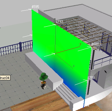

투시 뷰포트의 계산된 라이트 미터
화살표는 측정되는 라이트를 가리킵니다.

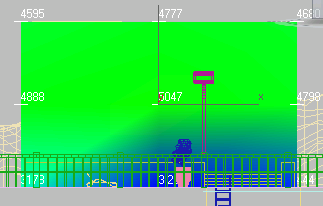

직각 뷰포트의 계산된 라이트 미터
직각 뷰포트에서는 계산된 값을 더 많이, 보다 쉽게 볼 수 있습니다.

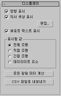

표시 롤아웃
방향 표시
설정하면 미터가 측정하는 라이트를 가리키는 화살표를 라이트 미터에서 표시합니다. 기본값은 설정입니다.
의사 색상 표시
설정하면 라이트 미터에서 의사 색상을 표시합니다. 의사 색상 설정은 조명 분석 길잡이 일반 패널에 있습니다. 기본값은 설정입니다.
편집 조명 분석 길잡이 일반 패널을 열려면 클릭합니다. 여기서 의사 색상 설정을 변경할 수 있습니다.
뷰포트 텍스트 표시
설정하면 라이트 미터를 계산한 후 미터에서 각 길이/폭 세그먼트 교차점의 조명 값을 표시합니다. 기본값은 설정입니다.
표시할 값 그룹
측정할 라이트 종류를 선택합니다. 각 미터에서 한 번에 한 종류의 조명만 측정할 수 있습니다.
  • 전체 조명(기본값) 직접 및 간접 조명을 측정합니다.
  • 직접 조명 직접 조명만 측정합니다.
  • 간접 조명 간접 조명(바운스된 라이트)만 측정합니다.
  • 일광 요소 일광만 측정하고 다른 직접 또는 간접 조명은 측정하지 않습니다.
    주: 일광 요소 측정은 LEED(Leadership in Energy and Environmental Design) 인증 크레디트 8.1을 받는 데 필요합니다. 하늘 발광 분포는 달리 명시되지 않은 경우 표준 흐린 CIE 하늘 모델의 분포로 가정됩니다.
모든 라이트 미터 계산
장면에 있는 모든 라이트 미터를 계산하려면 클릭합니다. 라이트 미터가 계산되고 나면 측정되는 조명 종류에 대한 값을 표시합니다.
CSV 파일로 내보내기
이 미터의 데이터를 CSV(쉼표로 구분된 값) 파일로 저장하려면 클릭합니다. 이 파일은 라이트 미터에서 수집된 값의 배열이 포함된 텍스트 파일입니다.
