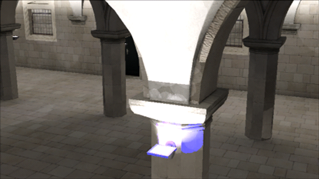

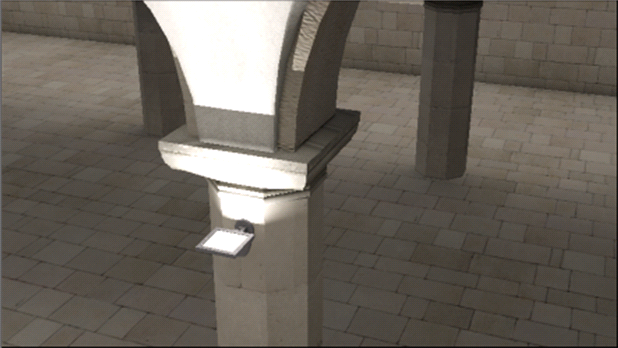

정사각형 흰색 표면은 라이트를 나타내는 형상입니다.
포토메트릭 라이트는 동일한 위치에 배치됩니다.
파이널 게더링을 사용하는 라디오시티 솔루션을 만들지 않는 경우 이 동작은 문제가 되지 않습니다. 파이널 게더링에서는 자체 발광 재질을 추가 분산 라이트로 처리하므로 결과 렌더링이 너무 밝습니다.
의도한 라이트만의 효과입니다.
라이트에 파이널 게더링이 더해져 너무 밝은 조명이 만들어집니다.
