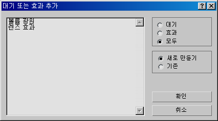

대기 또는 효과 추가 대화상자에서는 대기 또는 렌더링 효과를 라이트와 연결할 수 있습니다. 리스트에는 대기, 렌더링 효과 또는 둘 다가 표시됩니다. 라이트 오브젝트와 연결할 수 있거나 라이트 오브젝트를 해당 장치로 사용하는 대기 및 효과만 표시됩니다.
이 라디오 버튼은 리스트에 표시될 항목을 선택합니다.
두 라디오 버튼은 새 효과나 기존 효과를 선택합니다.
기존 대기 또는 효과를 추가하면 처음에 이전 대기 또는 효과와 설정이 같은 새 대기 또는 효과가 만들어집니다.
