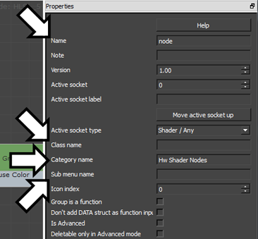

- 그룹 네트워크 뷰의 왼쪽에서 그룹 노드를 선택합니다. 특성 패널에서 다음 속성을 사용자 정의할 수 있습니다.
  이러한 범주를 사용자 정의할 수 있습니다.

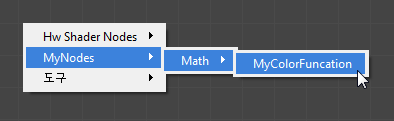

- ShaderFX 편집기에서 그룹 메뉴  그룹을 디스크에 저장을 선택합니다. 그룹을 디스크에 저장을 선택합니다.이제  이름으로 이름이 바뀐 그룹 노드가 작업 영역을 마우스 오른쪽 버튼으로 클릭할 때 액세스할 수 있습니다.  범주 이름 하위 메뉴 이름 하위 메뉴 이름 클래스 이름 클래스 이름으로 마우스 오른쪽 버튼 클릭 메뉴에 나타납니다.   사용자 정의 그룹이 마우스 오른쪽 버튼 클릭 메뉴에 표시됩니다.
