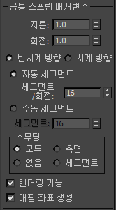

이 필드/스피너를 사용하여 바인딩되지 않은 스프링의 직선 높이 또는 길이를 설정합니다. 이는 스프링 와이어의 실제 길이가 아닙니다.
와이어의 중심에서 측정된 스프링의 전체 지름입니다. 와이어 자체의 지름은 이 설정에 영향을 주지 않습니다.
스프링의 전체 360도 회전 수입니다.
스프링의 코일이 시계 반대 방향(CCW)인지 시계 방향(CW)인지를 지정합니다.
세그먼트/회전 스피너에 지정된 것과 동일한 수의 세그먼트를 포함하도록 스프링의 각 회전을 적용하려면 이 옵션을 선택합니다. 따라서 회전 수를 늘리면 세그먼트 수도 증가합니다.
이 스피너를 사용하여 스프링의 각 360도 회전에서 세그먼트 수를 지정할 수 있습니다.
이 옵션을 선택하면 스프링의 회전 수에 관계없이 고정된 개수의 세그먼트가 스프링의 길이에 포함됩니다. 따라서 회전 수를 늘리는 경우 부드러운 곡선을 유지하려면 세그먼트 수를 수동으로 늘려야 합니다.
이 스피너를 사용하여 스프링의 총 수동 세그먼트 수를 지정할 수 있습니다.
오브젝트 스무딩의 다양한 방법을 제공합니다. 이 옵션은 토러스 원형의 옵션과 동일하게 작동합니다.
설정하면 오브젝트가 렌더링에 나타나고, 끄면 오브젝트가 나타나지 않습니다.
오브젝트에 매핑 좌표를 할당합니다. 기본적으로 설정되어 있습니다.

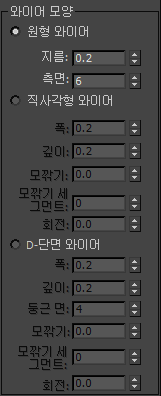

스프링에 원형, 직사각형 또는 D 모양의 세 가지 다른 유형 와이어 횡단면을 제공합니다. 각 유형에는 고유한 매개변수 세트가 있습니다.
스프링에 원형 와이어를 지정합니다.
직사각형 와이어를 지정합니다.
D 모양 와이어를 지정합니다.
