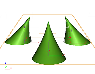

위: 원본 오브젝트
아래: 오브젝트에 적용되는 단일 수정자

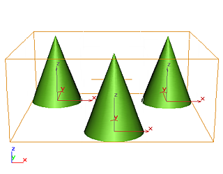

원본 오브젝트
전체 오브젝트에 적용된 단일 수정자

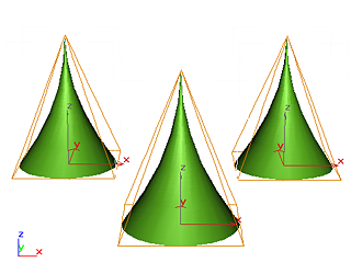

피벗점 사용을 활성화하여 적용된 단일 수정자
