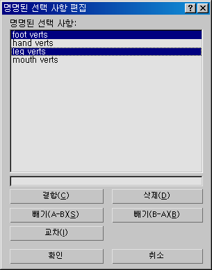

명명된 선택 영역 편집 대화상자
명명된 선택 사항 편집은 하위 오브젝트 의 명명된 선택 세트를 관리할 수 있는 명명된 선택 사항 편집 대화상자를 표시합니다. 오브젝트에만 적용되는 명명된 선택 세트 대화상자와 달리, 3ds Max의 다른 영역에서 작동하도록 하려면 먼저 닫아야 하는 모달 대화상자입니다. 또한 기존의 명명된 하위 오브젝트 선택에서만 작업할 수 있으며 대화상자를 통해 새 선택을 만들 수는 없습니다.

인터페이스
대화상자 창이 현재 하위 오브젝트 수준의 모든 명명된 선택 사항을 나열합니다. 창 아래 버튼을 통해 나열된 항목을 삭제, 병합 및 편집할 수 있습니다. 기본적인 마우스, 키보드 조합 방법을 사용하여(Ctrl 또는 Shift 키 사용) 리스트 항목을 강조 표시하고 후속 작업을 위한 항목을 지정할 수 있습니다.
세트 이름을 변경하려면 리스트의 세트를 클릭한 다음 리스트 바로 아래 1행 창에서 이름을 편집합니다.
결합
강조 표시된 선택 세트의 모든 오브젝트를 하나의 새 선택 세트로 병합합니다. 둘 이상의 선택 세트를 선택한 다음 결합을 클릭하고 선택 세트의 새 이름을 입력합니다. 삭제를 사용하여 원래 세트를 삭제합니다.
삭제
모든 강조 표시된 항목을 명명된 선택 사항 창에서 삭제합니다. 이 옵션은 선택 세트에만 영향을 미치며 선택 세트가 참조하는 하위 오브젝트에는 영향이 없습니다.
빼기(A-B)
한 선택 세트의 하위 오브젝트를 다른 선택 세트에서 제거합니다. 명명된 선택 사항 창에서 한 항목을 선택한 다음 다른 항목을 선택합니다. 창에서 맨 위에 강조 표시된 항목은 피연산자 A, 아래쪽의 항목은 피연산자 B입니다(선택 순서에 관계없음). 빼기(A-B)를 클릭하여 위 항목의 하위 오브젝트에서 아래 항목의 하위 오브젝트를 차감합니다. 이 명령이 유효하려면 두 선택 세트 사이에 중복되는 부분이 있어야 합니다.
빼기(B-A)
아래 항목의 하위 오브젝트에서 위 항목의 하위 오브젝트를 차감합니다.
교차
모든 강조 표시된 선택 세트가 공통으로 갖는 하위 오브젝트만으로 구성된 선택 세트를 만듭니다. 명명된 선택 사항 창에서 둘 이상의 항목을 강조 표시하고 교차를 클릭합니다. 표시되는 대화상자에서 새 세트 이름을 입력하고 확인을 클릭합니다.
