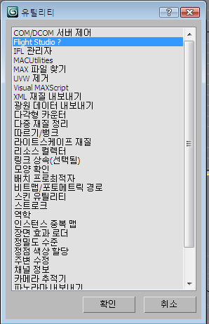

 유틸리티 패널에서 추가 버튼을 클릭합니다. 유틸리티 패널에서 추가 버튼을 클릭합니다.
- 유틸리티 대화상자에서 Flight Studio를 클릭하여 선택한 다음 확인을 클릭합니다.
