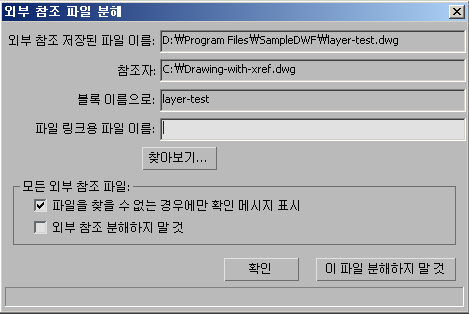

외부 참조 파일 분해 대화상자는 3ds Max가 첨부된 DWG 파일에 필요한 외부 참조 파일을 찾을 수 없을 때 표시됩니다.
인터페이스
- 저장된 외부 참조 파일 이름
-  첨부된 도면에 저장된 외부 참조 경로를 표시합니다.
- 참조자
-  첨부된 도면의 경로를 표시합니다.
- 블록 이름으로
-  첨부된 도면에 있는 블록 참조의 이름을 표시합니다. 블록 이름은 일반적으로 외부 참조 이름과 같지만 다를 수도 있습니다.
- 파일 링크용 파일 이름
-  3ds Max가 연결된 파일을 찾을 수 없을 경우 이 필드를 사용하여 다른 경로와 파일 이름을 입력합니다. 3ds Max는 해당 위치에 파일이 있는지 확인하고 대화상자 왼쪽 아래에 그 상태를 보고합니다.
- 찾아보기
-  파일 시스템을 사용하여 연결할 다른 파일을 찾을 수 있습니다. 이 방법으로 파일을 선택하면 파일 링크용 파일 이름 필드에 파일 경로와 이름이 입력됩니다.
전체 외부 참조 파일 그룹
3ds Max가 파일 링크의 외부 참조를 확인할지 여부 및 그 방법을 제어합니다.
- 파일을 찾을 수 없는 경우에만 확인 메시지 표시
-  이 대화상자에 나열된 위치에 있는 저장된 파일 이름과 나열된 순서에 따라 첨부된 도면에서 파일 링크의 외부 참조 파일과 확인되지 않은 모든 외부 참조를 검색합니다.
- 외부 참조 분해하지 말 것
-  첨부된 도면에서 파일 링크의 외부 참조 파일이나 기타 확인되지 않은 외부 참조를 확인하지 않습니다. 그러나 외부 참조 분해하지 말 것을 켜기 전에 확인된 파일 링크의 외부 참조는 여전히 확인됩니다.
- 확인
-  이 외부 참조 파일을 확인합니다.
- 이 파일 분해하지 말 것
-  이 외부 참조 파일은 확인하지 않지만 파일 링크에서 확인할 다른 외부 참조가 있는지 묻습니다.
