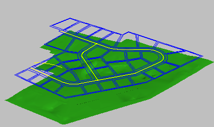

- LandXML/DEM 모델 가져오기를 통해 토지 개발 데이터를 3ds Max로 가져올 수 있습니다.
- XML, DEM(digital elevation model) 또는 DDF 파일의 Civil 엔지니어링 데이터로부터 3ds Max 모델이 만들어집니다.
- LandXML/DEM 모델 가져오기 대화상자는 Land Development Desktop 3, Land Development Desktop 2005, Civil 3D™ 및 CAiCE Visual PE 등의 Autodesk 제품에 대한 호환성을 제공합니다. 가져온 모델에는 고품질의 사실적 렌더링 및 애니메이션을 사용할 수 있습니다.
