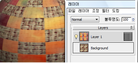

레이어에 레이어 마스크가 있는 경우 리스트에서 레이어 항목 오른쪽에 마스크의 축소판 이미지가 나타납니다.
레이어 이미지를 사용하려면 리스트 항목 왼쪽의 레이어 축소판을 클릭하고, 레이어 마스크를 사용하려면 오른쪽의 축소판을 클릭합니다. 레이어 마스크가 활성화되어 있으면 표준 레이어 이미지와 같이 비트맵을 로드하거나 페인팅을 수행하여 레이어 마스크를 수정할 수 있습니다.
레이어 마스크는 그레이스케일 이미지입니다. 검정 픽셀은 현재 레이어 이미지를 숨기고 기저 레이어를 표시하고, 흰색 픽셀은 현재 레이어를 표시하며, 회색 음영은 현재 레이어를 반투명하게 만듭니다.
레이어 1은 체크 무늬 비트맵을 레이어 마스크로 사용해 배경 레이어를 일정한 패턴으로 표시합니다.
