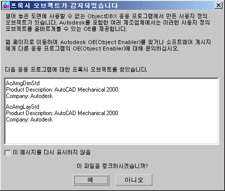

파일 링크 관리자를 사용하여 DWG 파일을 장면에 첨부할 때 프록시 오브젝트가 감지되었습니다 대화상자가 표시될 수 있습니다. 즉, 3ds Max에서 오브젝트를 편집하려면 도면에 특수 Object Enabler가 필요한 사용자 정의 오브젝트가 있음을 의미합니다.
