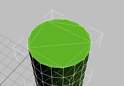

대각선은 편집 가능한 폴리의 다각형 꼭지점과 폴리 편집 오브젝트를 연결하는 선입니다. 주 기능은 렌더링 시점에서 다각형을 삼각형으로 분해하는 것입니다. 특히 다각형이 꼭지점 변환을 통해 2차원이 될 경우에 해당합니다. 이러한 변환과 기타 특정 연산에서는 다각형의 대각선이 자동으로 재정렬되는 경우가 있습니다.
기본 원통 원형의 대각선
일반적으로 대각선은 표시되지 않지만 3ds Max에서는 삼각 측량 회전 또는 편집 도구를 사용할 때 대각선이 파선으로 표시됩니다. 가장자리와 달리 대각선은 변환될 수 없으며 Chamfer 등의 도구처럼 작동하지도 못합니다. 이것이 편집 도구에서 보고, 변환하고, 조작할 수 있는 실제 가장자리인 편집 가능한 메시/메시 편집 오브젝트의 숨겨진 가장자리와의 차이점입니다.
