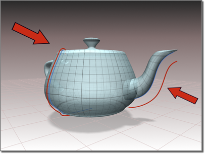

이 명령은 표면에 있는 곡선에서 간격띄우기되는 곡선을 만듭니다. 즉, 상위 곡선에 표면-표면 교차, U Iso, V Iso, 법선 투영, 벡터 투영, 표면 위의 CV 곡선 또는 표면 위의 점 곡선 유형 중 하나가 있어야 합니다. 간격띄우기는 표면에 법선입니다. 즉, 새 곡선이 간격띄우기 양만큼 표면 위나 아래에 있습니다.
표면 오프셋 곡선 생성

- NURBS 도구상자에서  (표면 오프셋 곡선 만들기)을 설정합니다. (표면 오프셋 곡선 만들기)을 설정합니다.
- 표면에 있는 곡선 위에 커서를 놓고 드래그하여 간격띄우기 양을 설정합니다. 마우스 버튼을 놓아 곡선 만들기를 종료합니다.
