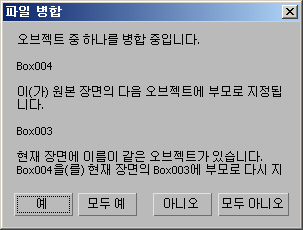

소스 장면의 상위 오브젝트에 링크된 오브젝트를 병합할 때 원래 상위와 같은 이름의 오브젝트가 현재 장면에 존재하는 경우 이 대화상자를 사용하여 같은 계층을 다시 만들 수 있습니다.
소스 장면의 상위 오브젝트에 링크된 오브젝트를 병합할 때 원래 상위와 같은 이름의 오브젝트가 현재 장면에 존재하는 경우 기존 상위 오브젝트에 수신 오브젝트를 링크할지 묻는 대화상자가 나타납니다.
지정한 오브젝트를 상위로 다시 지정하고 상위로 다시 지정해야 하는 모든 후속 병합 오브젝트에 대해 계속해서 메시지를 표시합니다.
지정된 오브젝트와 상위로 다시 지정해야 하는 모든 후속 병합 오브젝트를 상위로 다시 지정합니다.
지정한 오브젝트를 다시 상위로 지정하지 않고 병합하지만 후속 오브젝트에 대해서는 계속 메시지를 표시합니다.
모든 수신 오브젝트에 상위를 다시 지정하지 않습니다. 상위를 다시 지정하지 않고 오브젝트를 병합하면 해당 표준의 하위가 됩니다.
이 기능을 사용하여 장면에서 상위 오브젝트를 하위에 다시 연결할 수도 있습니다.
