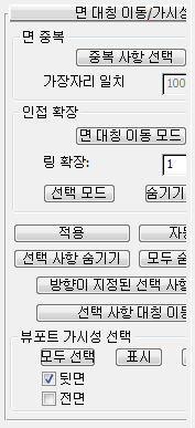

몸체 오브젝트에서 면이 향하는 방향을 제어하려는 경우 이러한 컨트롤을 사용합니다.
몸체 편집 가능 오브젝트 롤아웃  면 대칭 이동 버튼은 면 대칭 이동/가시성 롤아웃을 토글하며, 적용을 클릭하여 이 롤아웃을 닫을 수도 있습니다.

면 중복 그룹
중복 면을 선택할 때는 이러한 컨트롤을 사용합니다. 가장자리 일치 백분율 설정을 사용하면 닫혀 있지만 동일하지 않은 일치하는 면을 지정할 수 있습니다.
- 중복 사항 선택
-   가장자리 일치 백분율을 기반으로 중복 면을 선택합니다. 100% 가장자리 일치를 지정하면 정확히 같은 가장자리를 갖는 중복 면이 선택됩니다.
- 가장자리 일치 %
-  면이 중복되는 것으로 간주되기 위해 얼마나 가깝게 일치해야 하는지를 정의합니다(가장자리 개수 관련). 100% 일치는 각 면의 모든 가장자리가 일치해야 함을 의미합니다. 50% 값은 가장자리 수가 더 적은 면의 가장자리 절반이 일치해야 함을 나타냅니다. 법선 솔리드 오브젝트에는 중복 면이 없습니다. 그러나 Catia, Rhino 또는 Alias Studio와 같은 소프트웨어의 표면 모델에서 만든 모델에 실수로 또는 복사 과정을 통해 만들어진 중복 면이 포함되는 경우가 가끔 있습니다.
인접 확장 그룹
인접 확장을 사용하면 공통된 방향을 갖는 인접한 면 링 단위로 선택을 할 수 있습니다. 링은 선택한 면에 인접한 모든 면으로 정의됩니다. 선택한 면에 대한 링 1을 지정하면 해당 면과 가장자리를 공유하며 같은 방향을 갖는 모든 면이 선택됩니다.
- 면 대칭 이동 모드
이 옵션을 활성화하고 면을 선택하면 해당 면과 링 확장 값으로 정의된 모든 주변 면이 대칭 이동됩니다.  팁: 단일 면들을 대칭 이동했으니 예기치 않은 결과가 생성될 경우 링 확장(다음 내용 참조)을 0으로 설정했는지 확인합니다. 이 경우 클릭한 면만 대칭 이동됩니다.
- 링 확장
사용자가 적용한 기능, 즉 대칭 이동, 선택 또는 숨기기에 의해 영향을 받는 주변 링의 수입니다. 값 0은 선택한 면에만 영향을 미치지만 값 1은 사용자가 선택한 면과 가장자리를 공유하는 면, 즉 바로 인접한 면에 영향을 미칩니다. 값 2는 첫 번째 확장 링과 가장자리를 공유하는 면으로 결과를 확장합니다. 나머지의 경우도 이와 같이 계속 확장됩니다.
- 선택 모드
링 확장 값을 기반으로, 사용자가 선택한 면과 동일한 방향인 면을 선택합니다.
- 숨기기 모드
링 확장 값을 기반으로, 사용자가 선택한 면과 동일한 방향인 면을 숨깁니다.
경고: 다음 명령은 실행 취소할 수 없습니다. 큰 몸체 오브젝트를 효율적으로 처리할 수 있도록 하기 위해 실행 취소가 비활성화되어 있습니다.
- 적용
-  현재 설정을 적용하고 이 롤아웃을 닫습니다.
- 자동 방향
-  레이트레이싱과 인접성 정보를 함께 사용하여 오브젝트의 모든 면을 자동으로 통합하려고 합니다. 복잡한 오브젝트의 경우 이 작업에 시간이 다소 소요될 수 있습니다.
- 선택 사항 숨기기
-  현재 선택된 면을 숨깁니다.
- 모두 숨기기 해제
-  모든 숨겨진 면의 숨김을 해제합니다.
- 방향이 지정된 선택 사항 확장
-  현재 면 선택 영역을 링 1개씩 확장합니다.
- 선택 사항 대칭 이동
-  현재 선택된 모든 면의 방향을 대칭 이동합니다.
뷰포트 가시성 선택 그룹
이 섹션의 도구는 현재 뷰포트 방향을 활용하여 면의 방향을 지정하도록 도와줍니다. 이 도구는 금속 부품과 같은 열린 셸 오브젝트의 방향을 일관되게 지정하는 데 유용합니다.
- 전체 선택
-  활성 선택 항목에 따라, 뒤쪽을 향하는 면, 앞쪽을 향하는 면 또는 두 면을 모두 선택합니다.
- 표시
-  활성 선택 항목에 따라, 뒤쪽을 향하는 가시 면, 앞쪽을 향하는 가시 면 또는 두 가시 면을 모두 선택합니다.
- 숨김
-  활성 선택 항목에 따라, 뒤쪽을 향하는 숨겨진 면, 앞쪽을 향하는 숨겨진 면 또는 두 숨겨진 면을 모두 선택합니다.
- 뒷면
-  모두 선택, 표시 또는 숨김(앞 내용 참조)을 클릭하면 주요 법선이 뒷쪽을 가리키는, 즉 관점에서 멀어지는 면에만 적용됩니다.
- 전면
-  모두 선택, 표시 또는 숨김(앞 내용 참조)을 클릭하면 주요 법선이 앞쪽을 가리키는, 즉 관점을 향하는 면에만 적용됩니다.
