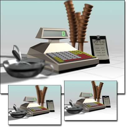

멀티패스의 필드 깊이
위: 중간 거리에 초점, 근거리 및 원거리 오브젝트는 블러됩니다.
왼쪽 아래: 근거리 오브젝트에 초점, 원거리 오브젝트는 블러됩니다.
오른쪽 아래: 원거리 오브젝트에 초점, 근거리 오브젝트는 블러됩니다.
