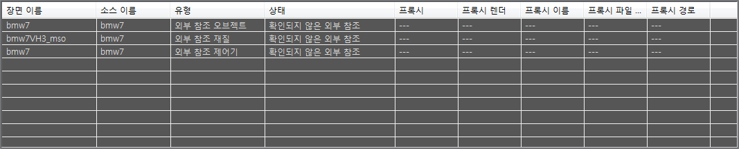

현재 외부 참조 레코드 리스트에서 강조 표시된 레코드에 속한 외부 참조 오브젝트, 제어기 및 재질을 표시합니다. 강조 표시된 소스 파일이 없으면 이 리스트가 비어 있습니다.
외부 참조 엔티티 리스트를 마우스 오른쪽 버튼으로 클릭하면 그 안의 오브젝트, 제어기 및 재질과 해당 리스트를 관리하는 추가 옵션이 들어 있는 팝업 메뉴가 표시됩니다.
외부 참조 엔티티 리스트는 각 외부 참조 엔티티에 대해 다음과 같은 정보를 포함합니다.
보통 이 필드는 외부 참조가 유효함을 나타내는 “확인된 외부 참조”를 표시합니다. 외부 참조가 전환되지 않으면 이 필드는 “확인되지 않은 외부 참조”를 표시합니다. 전환되지 않은 외부 참조는 마스터 파일과 소스 파일 사이에 연결이 없음을 나타냅니다. 여러 가지 이유로 이러한 상황이 발생할 수 있습니다. 예를 들어, 소스 파일의 엔티티가 이름 변경되었거나 삭제된 경우 또는 파일을 찾을 수 없는 경우를 들 수 있습니다.
