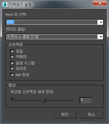

Revit 파일을 가져오기 위한 옵션을 제공합니다.
- Revit 뷰 선택
- 드롭다운 리스트를 사용하여 로드할 Revit 카메라 뷰를 선택합니다. Revit 파일에는 여러 카메라 뷰를 포함할 수 있지만 RVT 파일을 가져올 때는 단일 카메라 뷰를 선택해야 합니다.
- 엔티티 결합
- 이 드롭다운 리스트를 사용하여 Revit 엔티티의 결합 방법을 선택할 수 있습니다. 엔티티를 결합하면 3ds Max 장면의 오브젝트 수가 줄어들고 성능이 향상됩니다. -  결합 안 함(기본값) 각 Revit 엔티티를 단일 3ds Max 오브젝트로 가져옵니다.
-  Revit 범주별 결합 동일한 범주를 갖는 Revit 엔티티가 단일 3ds Max 오브젝트가 됩니다. 오브젝트는 범주의 이름을 가지며 범주의 이름이 지정된 레이어에 배치됩니다. 제품군 및 범주는 3ds Max 장면 탐색기에 표시됩니다. 다중/하위 오브젝트 재질 정보는 유지됩니다.
-  Revit 패밀리 유형별 결합 동일한 제품군 유형에 속하는 Revit 엔티티가 단일 3ds Max 오브젝트가 됩니다. 오브젝트는 제품군 유형의 이름을 가지며 제품군 유형의 이름이 지정된 레이어에 배치됩니다. 제품군 및 범주는 3ds Max 장면 탐색기에 표시됩니다. 다중/하위 오브젝트 재질 정보는 유지됩니다.
-  Revit 재질별 결합 동일한 재질에 할당된 Revit 엔티티가 단일 3ds Max 오브젝트가 됩니다. 오브젝트는 재질의 이름을 가지며 재질의 이름이 지정된 레이어에 배치됩니다. Revit 메타데이터(제품군 및 범주)는 3ds Max 장면 탐색기에 표시되지 않습니다. 다중/하위 오브젝트 재질 정보는 손실됩니다.  주: Revit 장면에 재질 할당이 포함되어 있지 않으면 형상은 단일 오브젝트로 가져와집니다. 그리고 이 옵션은 한 오브젝트로 옵션과 비슷해집니다.
-  한 오브젝트로 전체 Revit 도면을 단일 3ds Max 오브젝트로 카메라 뷰의 이름을 사용하여 가져옵니다. 오브젝트는 카메라 뷰 이름도 지정된 레이어에 배치됩니다. Revit 메타데이터(제품군 및 범주)는 3ds Max 장면 탐색기에 표시되지 않습니다. Revit 재질은 단일 다중/하위 오브젝트 재질에 결합됩니다.  팁: 이 옵션은 그림자 애니메이션과 같은 매싱 연구를 수행하는 경우에 유용합니다.

형상 그룹
- 곡선 오브젝트 세부 정보
- 곡선형 오브젝트의 세그먼트 수(해상도)를 제어합니다. 기본값은 8입니다.
