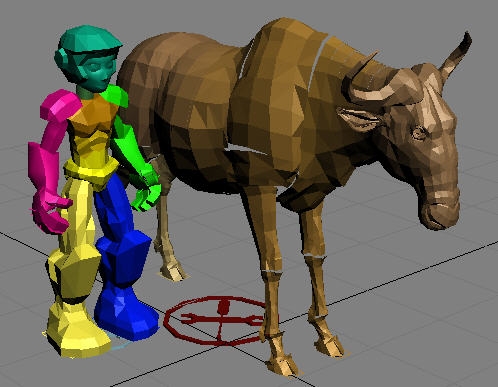

CAT에서 모든 골격의 형상을 사용자화한 다음 이러한 편집 내용을 골격 메시에 적용할 수 있습니다. 이러한 편집 내용은 리그 사전 설정에도 저장되므로 사용자 정의된 형상을 사용해 복잡한 리그를 정의하고 이러한 사전 설정을 새 장면으로 로드할 수 있습니다.
사용자 정의된 형상을 포함하는 CATRig

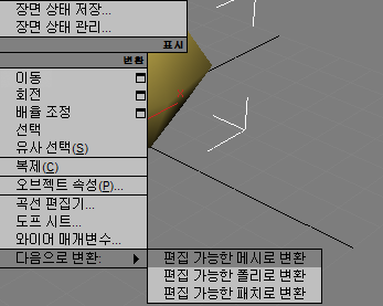

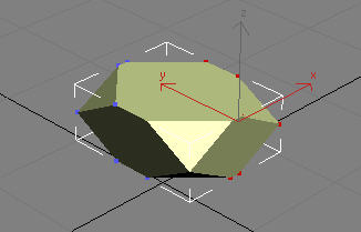

CATBone의 형상을 편집하려면 폴리 편집과 같은 수정자를 골격에 적용하고 편집을 시작하면 됩니다. 메시 토폴로지를 변경할 수 있으며, 폴리 편집 또는 메시 편집의 연결 기능을 사용하여 메시를 삭제하고 다른 메시를 할당할 수도 있습니다.
메시 편집이 완료되면 수정 패널 또는 마우스 오른쪽 버튼 클릭 메뉴를 사용하여 스택을 축소하면 됩니다.
