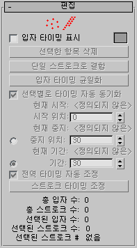

편집 롤아웃에서는 불필요한 파티클 시드나 전체 스트로크를 삭제하고, 스트로크/파티클 타이밍을 조정하고, 선택 데이터를 생성 페인트 및 배치 페인트 연산자로 전달할 수 있습니다. 선택한 파티클 시드를 이동 및 회전과 같은 표준 3ds Max 도구를 사용하여 직접 조작할 수는 없습니다.
이 롤아웃은 수정 패널에서만 나타납니다.
 두 가지 하위 오브젝트 수준(파티클 및 스트로크)을 선택할 수 있습니다. 3ds Max의 다른 하위 오브젝트 유형과 마찬가지로 각 수준은 해당 선택을 유지합니다. 선택한 파티클은 빨간색입니다.
-   파티클 파티클
-  파티클을 클릭하거나 영역을 드래그하여 파티클 시드를 선택할 수 있습니다.
-   이벤트 이벤트
-  전체 스트로크를 선택할 수 있습니다. 이 수준에서 표준 선택 방법을 사용하여 한 개 이상의 스트로크에 있는 모든 파티클 시드를 선택할 수 있습니다.
- 파티클 타이밍 표시
-  설정하면 시간 슬라이더를 스크러빙하여 뷰포트에서 파티클 타이밍을 확인할 수 있습니다. 파티클은 파티클 타이밍 표시 색상 견본으로 지정된 색상에서 시작합니다. 시간 슬라이더를 스크러빙하면 각 파티클이 방사 시간에 도달할 때 흰색으로 바뀝니다. 이 옵션과 함께 표시되는 파티클 타이밍은 파티클 페인트 도우미에 저장된 현재 스트로크 타이밍 설정에서 가져온 것입니다. 이 타이밍은 생성 페인트 연산자로 설정된 타이밍과 다를 수 있습니다.  하위 오브젝트 수준(파티클 또는 스트로크)에 없는 경우에만 사용할 수 있습니다.
- 선택한 항목 삭제
-  선택한 파티클이나 스트로크를 삭제합니다. 삭제 키를 사용할 수도 있습니다.
- 단일 스트로크로 결합
-  선택한 스트로크를 단일 스트로크로 결합합니다. 파티클 시드는 상대적 타이밍에 따라 혼합됩니다. 이 도구를 사용하여 짧거나 단일 파티클 스트로크를 보다 큰 스트로크로 결합할 수 있습니다. 다중 스트로크를 선택한 경우 스트로크 하위 오브젝트 수준에서만 사용할 수 있습니다.
- 파티클 타이밍 균일화
-  스트로크 내의 파티클 타이밍 분포를 균일하게 합니다. 이 도구는 일부 파티클이 삭제된 경우 스트로크를 균일하게 하는 데 유용합니다. 스트로크 하위 오브젝트 수준에서만 사용할 수 있습니다.
- 선택별로 타이밍 자동 동기화
-  설정하면 시작 위치, 중지 위치 및 기간(아래 참조)을 현재 선택한 스트로크의 현재 시작 프레임, 중지 프레임 및 기간으로 설정합니다. 이 옵션은 단일 스트로크를 선택한 경우에만 적용됩니다.
- 현재 시작
-  현재 선택한 스트로크의 시작 프레임을 표시합니다. 시작 시간이 다른 스트로크를 여러 개 선택하면 값이 <여러>으로 표시됩니다.
- 시작 위치
-  선택한 스트로크의 시작 시간입니다. 이 값을 변경하면 스트로크 타이밍 조정을 클릭할 때 새 시간이 적용됩니다.
- 현재 중지
-  현재 선택한 스트로크의 끝 프레임을 표시합니다. 종료 시간이 다른 스트로크를 여러 개 선택하면 값이 <여러>으로 표시됩니다.
- 중지 위치
-  선택한 스트로크의 종료 시간입니다. 이 값을 변경하면 스트로크 타이밍 조정을 클릭할 때 새 시간이 적용됩니다. 스트로크 길이를 변경하는 데 이 방법이나 기간 방법을 선택할 수 있습니다.
- 현재 기간
-  현재 선택한 스트로크의 기간을 표시합니다. 기간이 다른 스트로크를 여러 개 선택하면 값이 <여러>으로 표시됩니다.
- 기간
-  선택한 스트로크의 기간입니다. 이 값을 변경하면 스트로크 타이밍 조정을 클릭할 때 적용됩니다. 스트로크 길이를 변경하는 데 이 방법이나 중지 위치 방법을 선택할 수 있습니다.
- 전역 타이밍 자동 조정
-  설정하면 스트로크 타이밍을 변경할 때 파티클 흐름에서 관련된 생성 페인트 연산자의 타이밍이 자동으로 변경됩니다. 이 옵션은 파티클 페인트 도우미를 참조하는 생성 페인트 연산자가 장면에 있는 경우에만 적용됩니다.
- 스트로크 타이밍 조정
-  선택한 스트로크의 타이밍을 시작 위치 및 중지 위치나 기간의 값과 일치하도록 조정합니다.
- 총 파티클 수
-  파티클 페인트 도우미와 연관된 총 파티클 시드 수를 표시합니다.
- 총 스트로크 수
-  파티클 페인트 도우미에 있는 총 스트로크 수를 표시합니다.
- 선택된 파티클 수
-  선택한 파티클의 번호를 표시합니다. 파티클 하위 오브젝트 수준에서 선택된 파티클 수를 표시합니다. 스트로크 하위 오브젝트 수준에서 선택된 스트로크의 총 파티클 수를 표시합니다. 오브젝트 수준에서 파티클 하위 오브젝트 수준의 선택된 파티클 수를 표시합니다.
- 선택된 스트로크 수
-  선택된 스트로크 수를 표시합니다. 하위 오브젝트 수준에 따라 값이 변경됩니다. 파티클 수준에서 선택된 파티클이 있는 스트로크 수를 표시합니다. 스트로크 수준에서 직접 선택된 스트로크 수를 표시합니다. 오브젝트 수준에서 스트로크 수준과 동일한 양을 표시합니다.
- 선택된 스트로크 #
-  현재 선택한 스트로크의 시퀀스 번호를 표시합니다. 스트로크는 만든 순서대로 저장됩니다.
