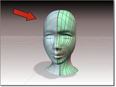

미러로 작성된 표면
미러 표면 작성하기
NURBS 오브젝트에는 표면이 적어도 한 개 있어야 합니다.
미러 표면이 작성됩니다. 기즈모(기본값은 노란색)가 미러링 방향을 표시합니다. 미러 표면 기즈모를 변환하면 미러 방향이 변경되고 국부 좌표 축대로 정렬되지 않는 축을 따라 미러링합니다.
