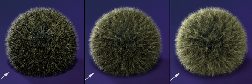

왼쪽: 희미하게=0.0
가운데: 희미하게=5.0
오른쪽: 희미하게=10.0
화살표는 머리카락이 기본 표면에 투사한 그림자를 가리킵니다.
