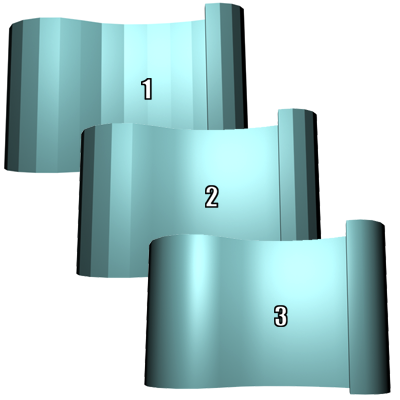

스무딩은 면을 스무딩 그룹으로 그룹화하여 형상의 패싯을 제거합니다. 렌더링 시 동일한 스무딩 그룹의 면은 부드러운 표면으로 나타납니다.
스무딩 수정자는 인접한 면의 각도를 기준으로 자동 스무딩을 제공합니다. 새 스무딩 그룹을 오브젝트에 적용할 수 있습니다.
1. 스무딩이 적용되지 않음
2. 스무딩 임계값=15
3. 스무딩 임계값=30
