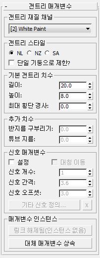

갠트리 오브젝트에 대한 컨트롤을 제공합니다.
일반적으로 오브젝트 배치 스타일 편집기를 사용하여 일련의 파라메트릭 오브젝트를 단일 SOS 요소에 배치하면 오브젝트가 인스턴스로 링크됩니다. 즉, 다음 매개변수를 변경하면 세트의 모든 오브젝트에 영향을 줍니다. 이러한 인스턴스를 링크 해제하려면 매개변수 인스턴스 항목을 참조하십시오.
- 갠트리 재질 채널
- 기본적으로 Civil View 파라메트릭 갠트리에서는 CivilViewObjects 재질을 사용합니다. 이 리스트에서는 갠트리 오브젝트(제외 기호, 신호, 기초 등)의 주 프레임 표면을 나타내는 데 사용할 이 재질 내 재질 채널을 선택할 수 있습니다.
갠트리 스타일 그룹
갠트리의 스타일을 선택합니다.
- 단일 기둥으로 제한?
- 설정하면 갠트리가 단일 기둥으로 지지되며 오버헤드 부분은 도로 위로 캔틸레버됩니다.
기본 갠트리 치수 그룹
- 길이
- 갠트리의 길이를 설정합니다.
- 높이
- 갠트리의 높이를 설정합니다.
- 최대 횡단 경사
- 갠트리 각 발의 상대적인 수직 위치를 설정합니다. 이 설정을 사용하면 갠트리가 경사 표면에 배치된 경우 갠트리의 두 다리가 지면에 정지하도록 설정할 수 있습니다.
추가 치수 그룹
NZ 및 SA 갠트리 스타일에만 사용할 수 있습니다.
- 반지름 구부리기
갠트리 프레임의 수직 부분과 수평 부분 사이 반지름을 설정합니다.
- 튜브 지름
- 튜브의 지름을 설정합니다.
신호 매개변수 그룹
NL 스타일 갠트리에만 사용할 수 있습니다.
- 설정
- 설정하면 갠트리에 신호를 추가합니다.
- 대칭 이동
- 설정하면 갠트리의 다른 쪽으로 신호를 이동합니다.
- 신호 개수
- 갠트리에 있는 표준 교통 신호 개수를 설정합니다.
- 신호 간격
- 인접한 교통 신호 사이의 수평 오프셋을 설정합니다(중심부터 중심까지 측정됨).
- 신호 오프셋
- 갠트리의 측면으로부터 첫 번째 교통 신호의 오프셋을 설정합니다.

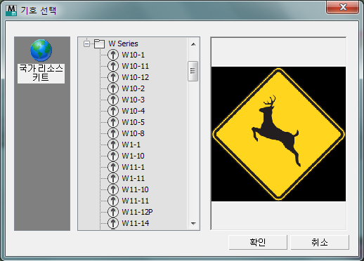

- 다른 신호 정의
- 표준 Civil View 기호 오브젝트 라이브러리에서 기호 면 정의를 할당하려면 클릭합니다. 기호 면은 모든 신호의 전면에 적용됩니다.
  Civil View는 라이브러리 정의의 기호 면 크기를 무시합니다. 기호 면 이미지는 표시된 모든 표준 신호 면의 전체 폭과 높이에서 드레이프할 수 있습니다.
- "X" 버튼
- 모든 신호에서 현재 기호 면을 제거하려면 클릭합니다.
매개변수 인스턴스 그룹
기본 유형이 동일한 오브젝트 모음의 매개변수를 공유하거나 인스턴스화할 수 있습니다.
자세한 내용은 매개변수 인스턴스를 참조하십시오.
