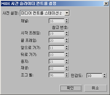

MIDI 시간 슬라이더 컨트롤 설정 대화상자로 MIDI 장치를 지정 및 설정하여 애니메이션 재생을 제어할 수 있습니다.
인터페이스
- 사전 설정 드롭다운 리스트
-  사용되는 MIDI 장치 유형을 지정합니다. 표준 VCR 스타일 재생 버튼과 조그 휠이 포함된 MIDI 장치인 미디어 제어 스테이션 2를 선택하거나, 또는 사용자 정의를 선택하여 스피너에서 노트 이벤트를 지정할 수 있습니다. 사용자 정의를 사용하여 미디어 제어 스테이션에서 사용하는 버튼을 사용자 정의할 수도 있습니다.
- 채널
-  MIDI 장치가 할당되는 채널을 지정합니다.
참고 번호 그룹
그룹의 컨트롤을 사용하여 기능을 트리거하는 노트 이벤트를 지정할 수 있습니다.
- 시작
-  시작 프레임으로 이동합니다(미디어 제어 스테이션의 되감기 버튼).
- 끝 프레임
-  끝 프레임으로 이동합니다(미디어 제어 스테이션의 빨리 감기 버튼).
- 단계
-  한 프레임 앞으로 이동합니다(미디어 제어 스테이션의 빨리 감기 버튼 또는 옵션 버튼).
- 뒤로 가기
-  한 프레임 뒤로 이동합니다(미디어 제어 스테이션의 되감기 버튼 또는 옵션 버튼).
- 중지
-  재생을 중지합니다(사각형 버튼).
- 재생
-  애니메이션을 재생합니다(화살표 버튼).
- 조그 휠
-  조그 휠을 사용하여 시간 슬라이더를 제어합니다. 민감도조그 휠을 한 단위 이동할 때 시간 슬라이더가 이동하는 틱의 수를 제어합니다. 값이 낮을수록 시간 슬라이더가 좀 더 정확하게 배치되는 반면 값이 높을수록 시간 슬라이더가 신속하게 이동합니다. 시간 표시를 설정하여 틱을 표시하고 민감도를 1로 설정하면 조그 휠을 사용하여 한 번에 하나의 틱을 이동할 수 있습니다.
