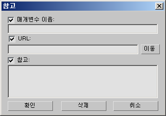

참고 대화상자를 사용하여 매개변수 컬렉터에서 하나 이상의 선택된 매개변수에 대해 이름, URL 및 의견을 입력합니다.
다중 매개변수가 선택된 편집 메뉴에서 참고를 선택하면 선택된 모든 매개변수에 대해 공통적인 단일 대화상자가 열립니다. 매개변수 선택 버튼을 마우스 오른쪽 버튼으로 클릭하면 해당 매개변수에 대한 대화상자만 열립니다.
다중 매개변수가 선택된 편집 메뉴에서 참고를 열 때 선택된 모든 매개변수에 있는 상자의 텍스트 내용이 동일한 경우(또는 null인 경우) 해당 확인란이 설정되어 있으면 텍스트에 대한 변경 사항이 선택된 모든 매개변수에 적용됨을 의미합니다. 텍스트 상자에 선택된 여러 매개변수에 대해 서로 다른 내용이 있고 확인란이 해제되어 있으면 해당 텍스트 상자가 비어 있고 사용할 수 없게 되어 변경을 수행할 수 없습니다. 확인란을 설정하면 텍스트를 편집할 수 있으며 모든 선택된 매개변수에 변경 사항이 적용됩니다.
참고 대화상자 인터페이스는 세 개의 텍스트 상자로 구성되며 각각에는 확인란과 버튼이 있습니다. 기본적으로 텍스트 상자는 비어 있지만 각 상자에 원하는 텍스트를 입력할 수 있습니다. 단, 각 상자는 아래 설명된 대로 특정 용도로 사용됩니다.
매개변수 컬렉터에 표시된 매개변수 이름을 변경할 수 있습니다.
기본적으로 매개변수 컬렉터에 표시된 매개변수 이름은 매개변수 컬렉터에 매개변수를 추가할 때 트랙 뷰 선택 대화상자에 나타나는 이름과 동일합니다. 참고 대화상자에 다른 이름을 입력하면 매개변수 컬렉터는 해당 이름을 표시합니다. 변경된 이름은 매개변수 컬렉터에만 사용되며 수정 패널 등의 다른 곳에서는 이전과 동일한 이름이 사용됩니다.
매개변수 컬렉터의 매개변수 이름 위에 마우스를 놓으면 툴팁에 정보가 나타나 원래 매개변수 이름과 매개변수가 연결된 오브젝트가 표시됩니다.
www.autodesk.com 같이 URL을 입력할 수 있습니다.
URL은 웹이나 인트라넷 페이지 또는 선택된 매개변수와 관련된 네트워크 위치 또는 파일에 대한 링크일 수 있습니다. 해당 링크에 액세스하려면 이동 버튼을 클릭합니다.
URL 텍스트 상자에 유효한 URL이 있는 경우 이동을 클릭하면 별도의 브라우저 창에 해당 URL이 열립니다.
매개변수에 대한 의견이 포함됩니다. 이 필드는 정보 제공용으로만 사용됩니다.
