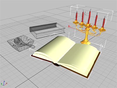

선택 부분 음영 처리는 장면에서 선택한 오브젝트만 음영 처리합니다.
뷰포트가 사실적 또는 음영 처리 표시로 설정되면(기존 뷰포트의 경우 스무딩 + 강조 표시) 선택한 오브젝트가 장면의 나머지 부분과 함께 음영 처리됩니다.
뷰포트가 와이어프레임으로 설정된 경우 선택한 오브젝트가 음영 처리되므로 더 선명하게 시각화할 수 있습니다. 장면의 다른 모든 오브젝트는 와이어프레임에 나타납니다.
선택 부분 음영 처리도 뷰포트 표시가 경계 상자로 설정된 경우에 작동합니다(경계 상자 옵션은 Nitrous 뷰포트에 대해서만 사용할 수 있음).
선택한 오브젝트가 와이어프레임 뷰포트에서 음영 처리됩니다.
선택한 오브젝트가 경계 상자 뷰포트에서 음영 처리됩니다.
장면에서 선택된 오브젝트만 음영 처리하려면
선택된 오브젝트만 음영 처리됩니다.
