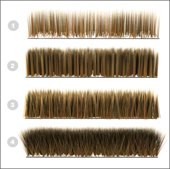

곱슬 머리를 낮은 빈도로 사용할 때 일정 정도의 응집도가 자연스럽게 생성되지만 여러 가닥 매개변수를 사용하여 추가로 조정할 수 있습니다. 정상적으로 렌더링되는 각 헤어에 대해 원래 헤어 주위로 여기저기 흩어진 추가 헤어 덩어리를 렌더링합니다. 넓히기 설정은 루트와 끝에서 분산되는 정도를 제어하고 여러 가닥 개수는 덩어리를 만들 헤어 개수를 제어합니다. 넓히기로 해당 루트 및 끝을 분산시키거나 압축하여 덩어리의 모양을 만들 수 있습니다.
1. 여러 가닥 개수=0, 머리카락 개수=500
2. 여러 가닥 개수=10, 루트 넓히기=0.1, 끝 넓히기=0.1, 머리카락 개수=500
3. 여러 가닥 개수=10, 루트 넓히기=0.4, 끝 넓히기=0.1, 머리카락 개수=500
4. 여러 가닥 개수=10, 루트 넓히기=0.0, 끝 넓히기=1.0, 머리카락 개수=500
한 덩어리에 있는 머리카락의 개수입니다.
루트에서 덩어리의 각 머리카락에 대한 임의의 간격띄우기를 제공합니다.
끝 부분에서 덩어리의 각 머리카락에 대한 임의의 간격띄우기를 제공합니다.
비틀기 및 간격띄우기를 함께 사용하여 머리카락의 나선형 클럼프를 만들 수 있습니다.
덩어리의 각 머리카락 크기를 임의로 추출합니다.
