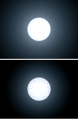

글로우에 적용된 방사형 크기 설정이 서로 다른 오브젝트
