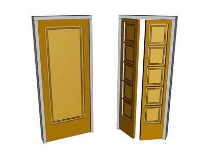

피벗 문은 한 면에만 힌지연결되어 있습니다. 또한 문을 각각 외부 가장자리에 힌지연결된 문이 2개인 이중 여닫이 문으로 할 수 있습니다.
단일 및 이중 여닫이 피벗 문
