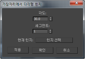

이 설정은 대화식 조작 모드에서 다각형에 힌지를 설정할 때 사용합니다.
가장자리에서 힌지는 캐디 컨트롤 사용이 설정되면 캐디 인터페이스를 사용하고 해제되면 표준 설정 대화상자를 사용합니다. 캐디 컨트롤 사용에 대한 자세한 내용은 캐디 인터페이스를 참조하십시오.
왼쪽: 캐디 인터페이스; 오른쪽: 표준 대화상자
힌지에 대한 회전입니다. 각각 양수 또는 음수 값을 사용하여 선택한 다각형을 바깥쪽 또는 안쪽으로 힌지 설정합니다.
각각의 돌출된 면에서 세분화될 다각형의 수를 지정합니다. 이 설정은 수동으로 힌지가 설정된 다각형에도 적용됩니다.
힌지 선택을 클릭하고 힌지로 설정할 가장자리를 클릭합니다. 힌지를 지정하면 버튼 아이콘의 원이 채워지고 버튼 위에 마우스를 놓으면 레이블이 "가장자리 #"이 됩니다. 여기서 #은 힌지 가장자리의 ID 번호입니다.
캐디를 통해 만들어지는 이후의 모든 힌지 작업에 이 힌지가 사용됩니다. 다중 다각형에서 각각 다른 면에 힌지를 설정하려면 힌지를 매번 다시 선택해야 합니다.
현재 선택에 설정을 적용하고 캐디를 닫습니다. 동등한 키보드: Enter
현재 선택에 설정을 적용한 후 선택을 변경한 경우에는 미리 보기에 대한 설정을 유지합니다. 동등한 키보드: Ctrl+ Enter
현재 선택에 설정을 적용하지 않고 캐디를 닫습니다. 적용 후 계속을 사용한 경우 되돌리지 않습니다. 동등한 키보드: Esc
