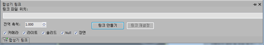

합성기 링크 명령을 선택하면 상태 세트 대화상자의 맨 아래에 합성기 링크 패널이 열립니다.
이렇게 하면 링크 파일이 만들어져 After Effects로 가져올 수 있습니다.

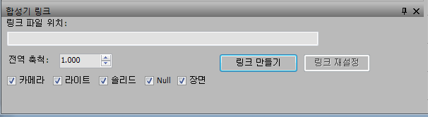

그러면 합성기 링크 설정 대화상자가 열립니다.
자산이 After Effects 프로젝트 패널에 나열되고 합성기 링크 설정 대화상자의 주 버튼에 "링크에 업데이트"가 표시됩니다. 또한 다음 몇 단계에서 보는 바와 같이 링크는 라이브 상태입니다.
