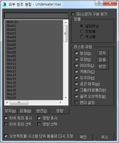

외부 참조 병합 대화상자를 사용하면 장면에 외부 참조 오브젝트로 추가할 오브젝트를 선택할 수 있습니다. 이 작동은 병합 명령과 유사합니다.
병합 대화상자를 사용하여 종속 오브젝트 없이 또는 종속 오브젝트와 함께 영향을 로드 및 저장할 수 있습니다. 많은 경우 오브젝트는 영향과 함께 참조되어야 하나 표시에서는 관계만 보여주므로 반드시 외적으로 참조해야 하는 것은 아닙니다.
리스트 창에서 항목을 선택하고 영향을 클릭하면 오브젝트의 영향이 리스트 창에 선택됩니다. 리스트 창에서 항목을 선택하고 영향을 설정하면 리스트 창에 오브젝트의 영향이 파란색으로 표시됩니다. 리스트 창에서 항목을 선택하고 영향 선택을 설정하면 리스트 창에 오브젝트의 영향도 선택됩니다.
이 대화상자의 컨트롤은 선택 플로터의 컨트롤과 유사합니다.
리스트 창에서 오브젝트를 선택하고 영향 버튼을 클릭하면 선택한 오브젝트의 영향도 강조 표시됩니다.
