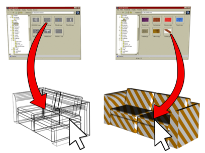

자산 브라우저는 데스크탑에서 World Wide Web의 설계 내용으로 액세스를 제공합니다. 3ds Max 내에서 인터넷을 통해 텍스처 샘플 및 제품 모델을 검색할 수 있습니다. 비트맵 텍스처(BMP, JPG, GIF, TIF 및 TGA)와 형상 파일(MAX, 3DS 등)이 포함됩니다.
왼쪽: 형상을 장면으로 드래그
오른쪽: 비트맵을 형상으로 드래그
즉각적인 시각화와 프리젠테이션을 위해 이 샘플과 모델을 장면으로 드래그할 수 있습니다. 형상을 사전 정의된 위치로 스냅하거나 장면에서 대화식으로 드래그 앤 드롭할 수 있습니다.
자산 브라우저를 사용하여 하드 디스크 또는 공유된 네트워크 드라이브에서 비트맵 텍스처와 형상 파일의 썸네일 표시를 검색할 수도 있습니다. 그런 다음 파일을 보거나 장면 또는 유효한 맵 버튼이나 슬롯으로 드래그 앤 드롭할 수 있습니다.
주: 형상 파일의 썸네일 표시는 형상 뷰의 비트맵 표시입니다. 썸네일 디스플레이는 벡터 기반 표시가 아니므로 회전 또는 확대를 수행할 수 없습니다.
웹 페이지에 포함된 대부분의 그래픽 이미지를 장면으로 드래그 앤 드롭할 수 있습니다. 예외는 하이퍼링크 또는 다른 HTML 컨트롤로 태그 처리된 웹 페이지의 영역 또는 이미지입니다(비트맵이 버튼으로 태그 처리된 경우 등)
