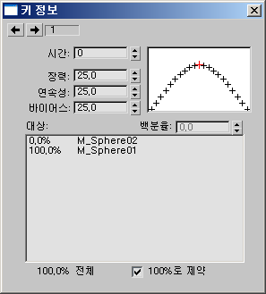

무게중심 모프 제어기 키 정보 대화상자의 컨트롤을 사용하여 모프 대상 가중치를 변경할 수 있습니다.
조정 중인 현재 키를 지정합니다.
현재 키를 배치할 시간을 지정합니다.
키 스플라인 보간의 TCB 매개변수를 조정합니다.
키 보간 스플라인을 표시합니다.
오브젝트의 모든 모프 대상과 현재 키에서 해당 영향력의 백분율을 나열합니다. 모든 대상의 총 백분율은 창 아래에 표시됩니다. 이 창에서 아무 대상이나 선택한 다음 오른쪽의 스피너를 사용하여 영향력의 백분율을 조정할 수 있습니다.
리스트 창에서 선택된 대상에 대해 영향력의 백분율을 설정합니다. 백분율 값은 음수가 될 수도 있고 100%보다 클 수도 있습니다.
모든 대상의 총 가중치를 100%로 제한합니다. 선택된 대상의 백분율을 올리거나 내리면 다른 대상이 적절하게 조정됩니다. 이 조정 작업은 상대 가중치가 동일하게 유지되도록 모든 대상 백분율의 균형을 조정하는 역할을 합니다.
이 확인란을 끄면 다른 대상에 영향을 주지 않고 각 대상의 가중치를 조정할 수 있으며 합계가 100%보다 크거나 작을 수 있습니다. 합계가 100%보다 크면 모프 오브젝트의 크기가 증가하고 합계가 100%보다 작으면 모프 오브젝트의 크기가 감소합니다. 이 확인란은 전역이며 하나의 키나 트랙으로 제한되지 않습니다.
