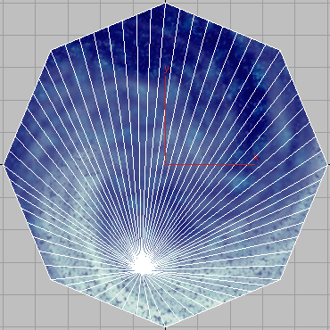

원래 모델
정점: 557
프로최적자는 가장자리 및 면이 테두리 위에 있는지 여부를 고려하지 않고 오브젝트를 최적화합니다.

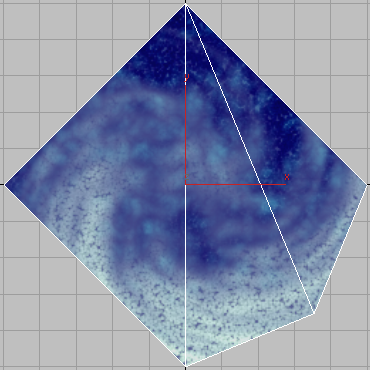

테두리 크런치 활성
정점 % = 50.0
정점 = 278
면은 감소되지만 오브젝트 테두리가 유지되지 않음

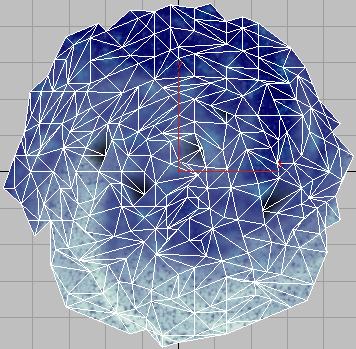

테두리 보호 활성
정점 % = 50.0
정점: 557
테두리가 유지됨
테두리 보호 활성
정점 % = 1.0
정점: 5
정점 % 또는 정점 개수를 낮추면 테두리가 왜곡될 수 있습니다.

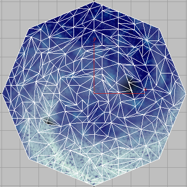

테두리 제외 활성
정점 % = 10.0
정점: 65
낮은 정점 % 값에서 테두리 제외를 사용하면 최적화를 저해할 수 있습니다.
