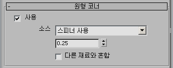

원형 모서리에 대한 세 가지 컨트롤이 있습니다.
모깎기한 모서리 및/또는 가장자리의 반지름을 지정합니다. 기본값은 0.25입니다.
버튼을 클릭하여 이 매개변수에 맵을 적용합니다(슬레이트 재질 편집기에서 원형 모서리 소스 소켓도 와이어링할 수 있습니다). 모깎기 반지름을 매핑하여 모서리 라운딩 양의 변형을 만들 수 있습니다.
